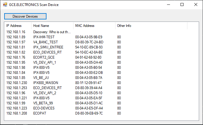

À l'aide de GCE Scan Device, vous pouvez détecter nos produits sur votre réseau.

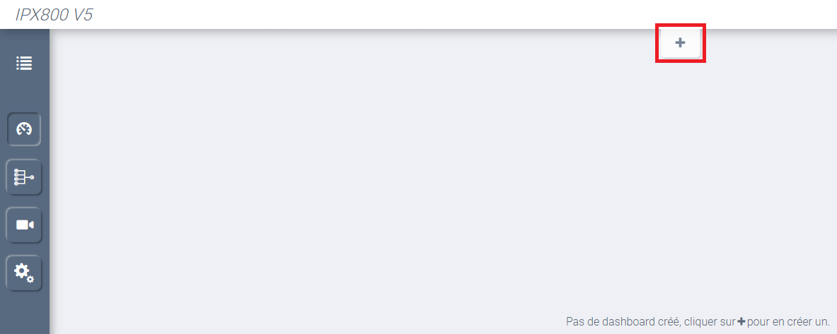

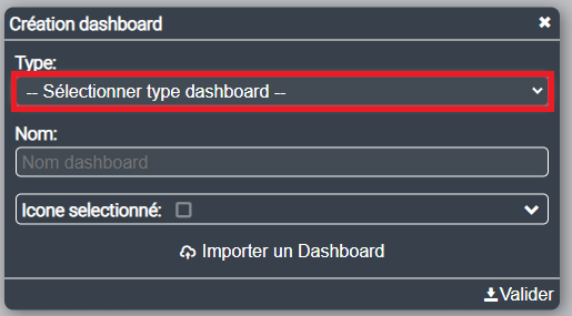

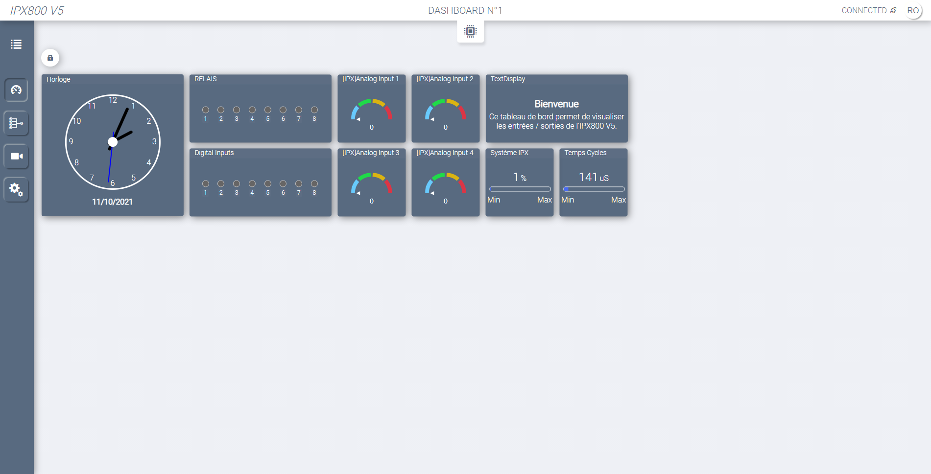

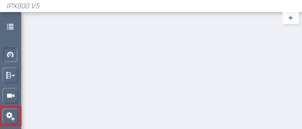

Rendez vous dans la page dashboard de votre IPX800 et cliquez sur le bouton "+".

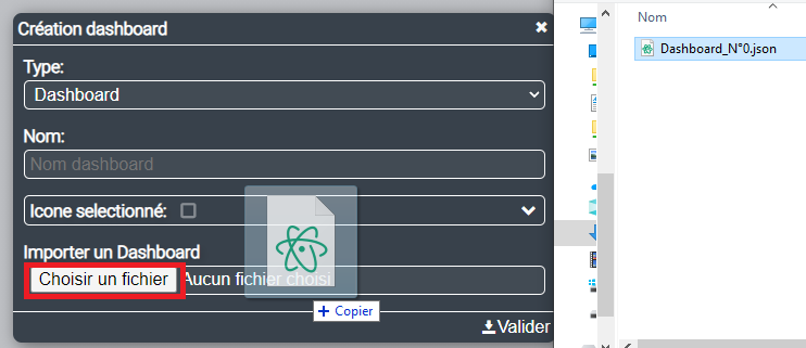

Sélectionnez maintenant le type de dashboard.
Sélectionnez Dashboard.
Cliquez sur Importer un Dashboard.
Cliquez sur Choisir un fichier ou glissez déposez votre fichier dans le champ.
Si vous souhaitez utiliser un nom personnalisé ou une icone, vous pouvez le faire en renseignant le champ correspondant.
Vous pouvez ensuite cliquer sur le bouton de validation.

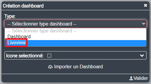

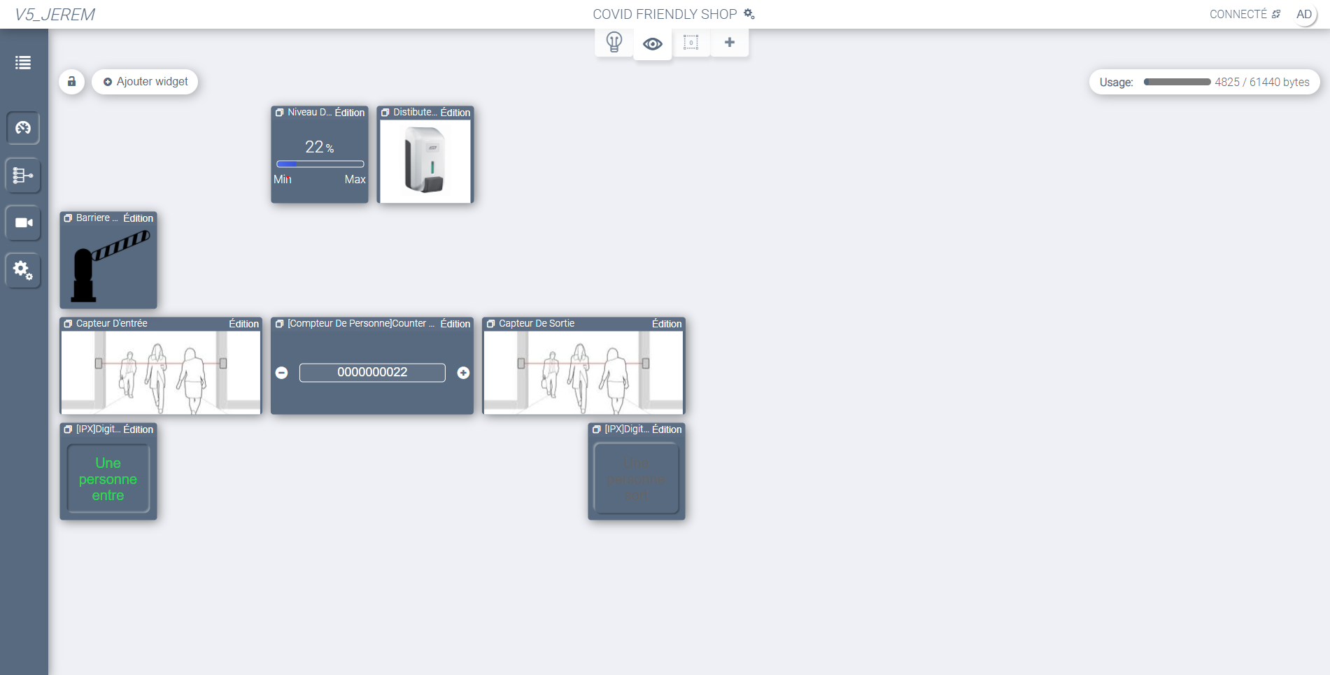

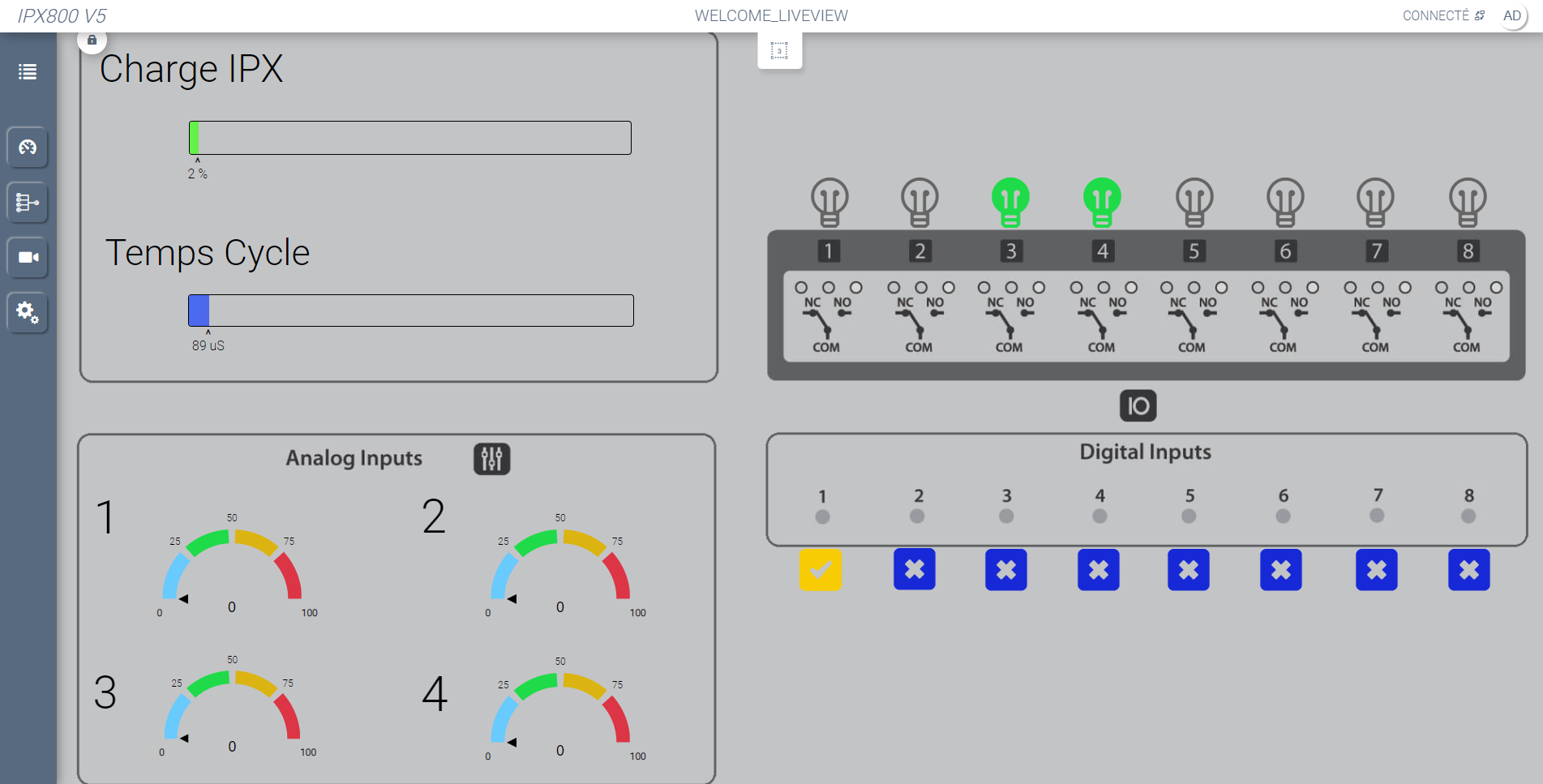

Sélectionnez Liveview.
Cliquez sur Importer un Liveview.
Si vous souhaitez utiliser un nom personnalisé, une icone ou une image de fond vous pouvez le faire en renseignant le champ correspondant.

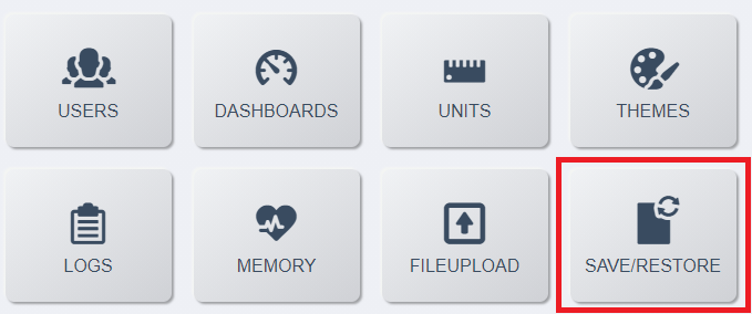

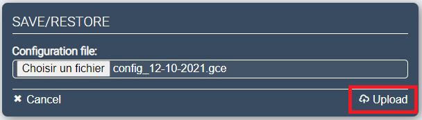

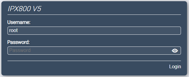

Connectez vous à l'interface de votre IPX avec un compte admin ("root" par défaut).
Rendez vous dans la page systeme.
Puis dans la page "SAVE/RESTORE".

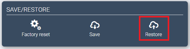

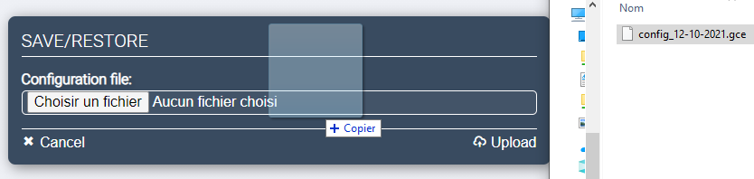

Cliquez sur le bouton "Restore"
Cliquez sur Upload et attendez l'importation de la config.
